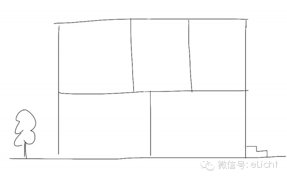

为啥照明也需要设计?我们直接从一个简单的房子说起吧。

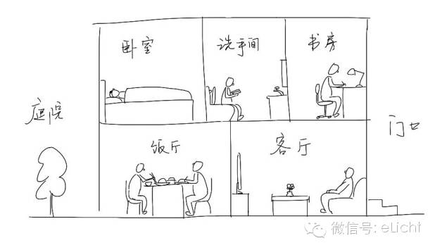

房子基本的功能就定义了房子里面不同空间的使用功能。

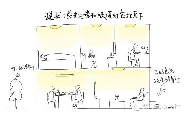

“照明不就是装上灯嘛”!是的,这是无数人的想法,够亮就行,哪里需要什么设计。这种照明方式就是使用最少的灯具,尽量用最便宜的方式来达到生活所需的亮度。
所以我们会经常看到下面这种发光方式。
它的确能够用最少的灯,提供非常均匀能够满足空间使用的基本需求的光线,但是这种照明现状带来的感受是怎样的呢?高效、便宜。

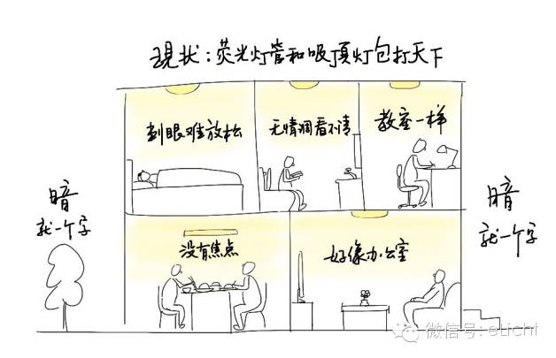

但是这样就足够了吗?我们来形容一下。
卧室的吸顶灯对着你照,能放松休息吗?
洗手间基本上就跟公共卫生间差不多。为什么看不清呢?灯光是上往下照,脸部会有阴影,如果要化妆,刮胡子啥的,光线够吗?
庭院和门口就不用说了,基本不会考虑到这些的。

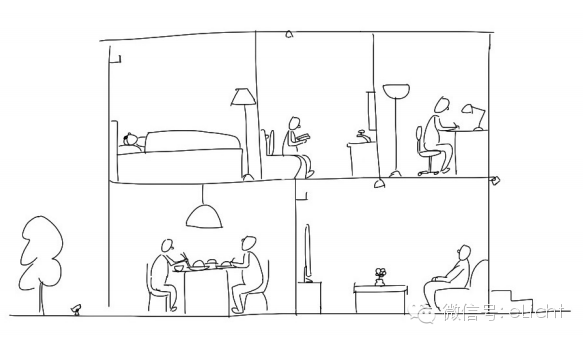

“让我们看看有设计的灯光会怎么做”
我们把这些空间重新布上灯,注意!准备开灯了!

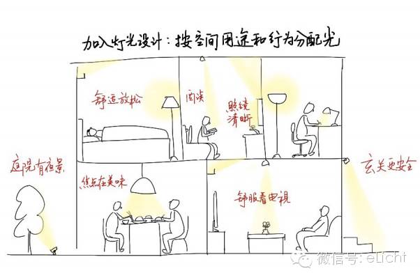

跟前面对比,我们在不同的空间找到不同的体验,那就有个问题想问大家了,既然讲究装修和家具,为什么不讲究灯光呢?
卧室里面,我们布置了灯带,往天花板上打,通过漫反射的间接照明为整个空间提供基本亮度;落地灯,为整个空间的中断提供均匀的光线,整个空间光线柔和。
洗手间的人性设计,有向下提供阅读的灯光,有向上提供整个空间的间接照明,镜子前也有提供照亮脸部的光线。
书房有落地灯,提供身后的中段照明,桌上放台灯。
饭厅装吊灯,把饭桌的区域空间界定,焦点是美食。
客厅为陈列提供光线,电视上方装灯槽,为整个空间提供漫反射光线。
庭院,装投光灯把树照亮,让树在黑夜里成为一道风景。
利用光源和灯具产生的变化,照明设计可以为你的空间创造出舒适有魅力的视觉环境,而不仅仅是够用就好。
