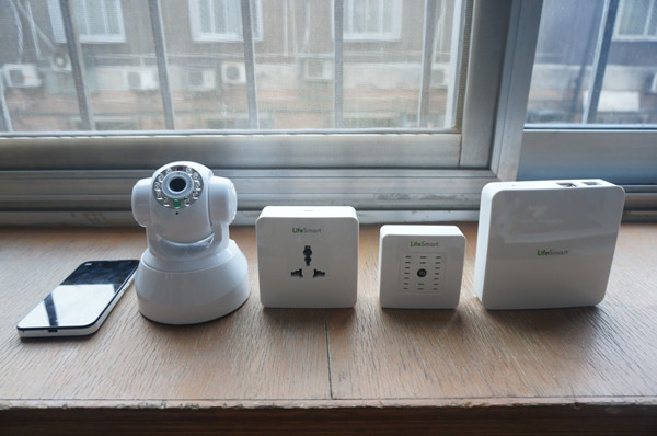

LifeSmart套装有四个成员,从左到右依次是智慧中心,环境传感器,智慧插座,智慧眼(IP摄像头)。设备的开关都可以通过移动端应用来控制,也能查看到环境传感器的数据和摄像头实时录像。下图是这个套装的全家福。 lifesmart.jpg

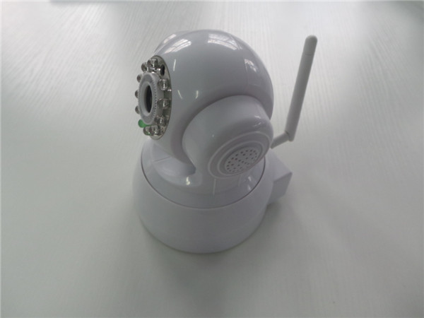

摄像头后面有个天线,像一个小尾巴,还是比较可爱的。

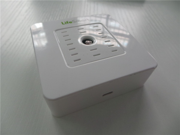

环境检测器是四件设备中最省心,也最不容易出问题的,它采用电池供电,充电一次可用半年之久。

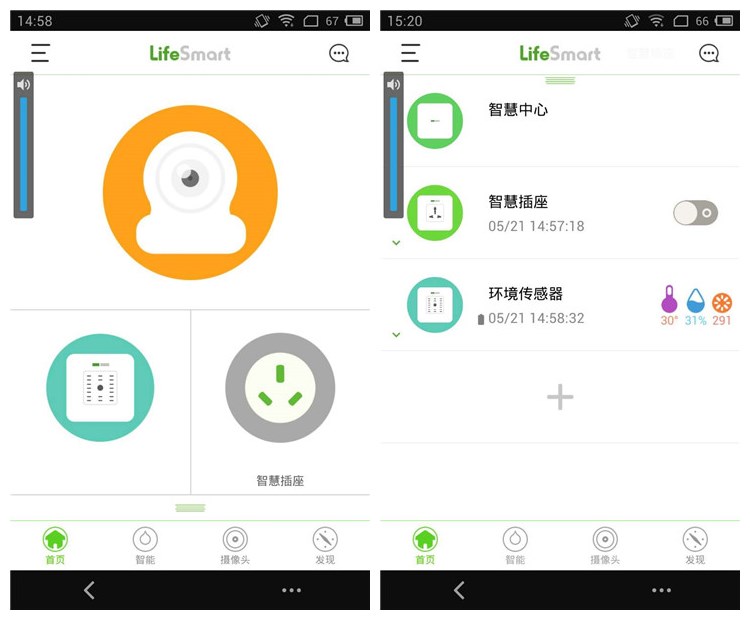

包装盒背部有二维码,扫描可以下载应用。应用图标的设计比较漂亮,打开应用也显得非常简单,但是它并不易用。让人特别是在设置开关的自动打开和设备的明明只有几个按钮,却能让人莫名其妙,设置屡屡失败。

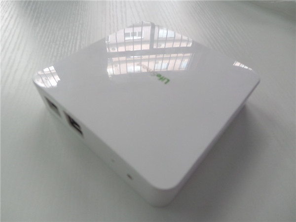

智慧中心:它是LifeSmart平台的核心,如果这个不能用了,其他三个也都不能用了。配置时先连接电源适配器来供电,然后用网线连接路由器。如果网线端口的指示灯和智慧中心小灯亮起,表示连接正常。这里需要注意的是,智慧中心和有些智能路由器的兼容上可能有些问题,比如极路由贰,可能IP地址无法读取。在应用端查看智慧中心的连接状态,如果连接正常,就可以进行下一步摄像头的配置。

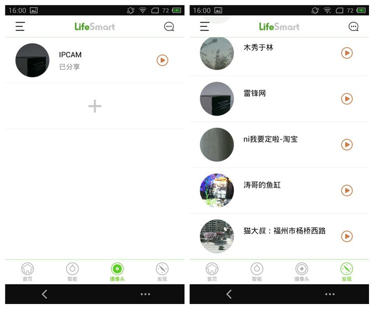

摄像头:摄像头初始配置需要连接网线,有线配置成功之后也可以选择无线连接。如果网线端口的指示灯和摄像头下方的绿色小灯闪起,就表示连接正常。通过应用可以控制摄像头的上下90°,左右270°旋转。这里需要注意的除了和路由器的兼容问题之外,就是智慧中心需要和摄像头接在同一台路由器上,否则会有更为繁琐的设置。

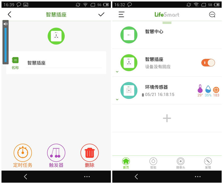

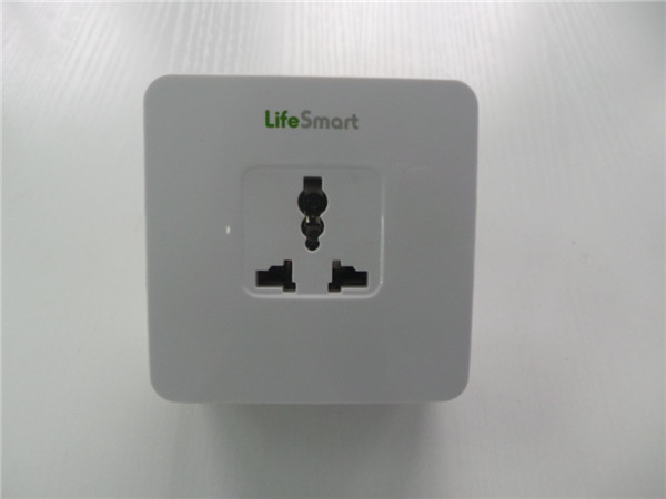

智慧插座:天朝喜欢用高大上的名字,比如在美帝用来称呼上千平方米的购物中心的“Super Market”,到了国内起名“XX超市”的可能只是你家楼下二十平方米的小卖铺。这个智慧的插座可以用手动控制开关,也可以在应用端定时打开,定时关闭。插座只需要插在一个普通插座上就可以使用,可以用它来控制需要的定时开关或在外控制的电器上。下图中智慧插座显示设备没有回应是因为它又罢工了,昨天还在正常工作。

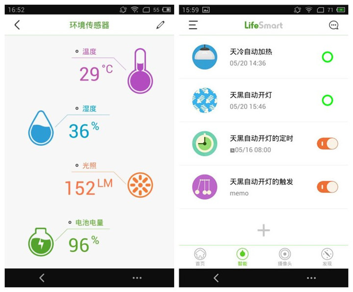

环境检测器:如果智慧中心配置成功,环境检测器就可以自动匹配,在应用中也可以直接显示出来,这个比较容易配置,并且不大会出现问题。它可以检测3个参数:温度,湿度,光照。另外显示一个自身参数:电池电量。

摄像头的反应有时会很慢,不过在它正常的时候用手机查看实时监视视频还是很方便的,也可以把视频分享出去。通过尽管小编吐槽摄像头可能和路由有兼容问题,并且它的配置也需要一分钟的时间,但是它还是比装一套传统监控设备要便宜简单很多。
智慧插座用在电暖气和加湿器上还是靠谱的,至于控制整个家庭的电灯则没有必要,并且实施困难。它的缺点是智慧插座上只有一个插孔,如果需要同时控制多台设备的开关,需要另外接一个多插孔的普通插座;如果需要分别控制多台设备,只能购买多个插座分别控制。小编的建议是做多孔插座,每个插孔可以分别标记所连接的电器种类,这样会更经济一些。
环境检测器的温度、湿度、光照的数据本身是很无聊的,但空调、加湿器、电灯能通过这个数据来改变开关状态就有意思了。它的槽点是内部器件没有固定好,晃动它的时候里面会传来弹簧的震动声,感觉像是坏了。不过值得肯定的是,它的配置极为简单,智慧中心连好了之后它就自动连上了。
