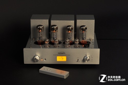

    功放,也就是功率放大器,是音响系统很重要的组成部分.功放分为电子管功放和晶体管功放.电子管功放就是很多资深发烧友津津乐道的胆机了.虽然相对于普通晶体管功放来说,胆机的成本高,体积大,功耗高,但是仍然得到了广大音乐发烧友的拥护,这是为什么呢?
    由于胆机特有的偶次谐波失真的原因,电子管放大器可以轻易的还原出真实乐器的"松,甜,润"的音色.也偏偏是这个偶次谐波失真,电子管功放的测试指标是普遍低于晶体管功放的,很多经典名机的总谐波失真甚至达到百分之一以上.对于晶体管放大器来说,可以轻松做到百分之零点零几的低失真,但是晶体管放大器相对于电子管放大器,声音就有些过于直白和刺激.因此在80年代数码音源逐渐普及之后,电子管功放在发烧音响市场东山再起,为中和数码音源的"冷,硬,燥"作出了不可磨灭的贡献.

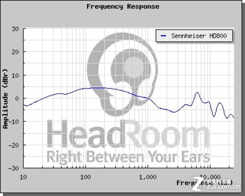

    耳机的频响曲线是个非常复杂的情况. 首先,几乎所有的耳机频响曲线都是经过校正的,对于耳机频响曲线的调整往往都是建立在比较的基础上.单纯讨论某个耳机的频响曲线很难说明问题.在发烧友中总有参数党技术党和主观为王的听感党,其实谁对谁错这个问题已经争论了无数年,毕竟两边人相互不服,但是对于参数来说,确确实实并不能够100%的说明一款器材如何,至少也是要耳听为实的,懂参数、有正确的声音趋向和判断能力,才是最为重要的.
