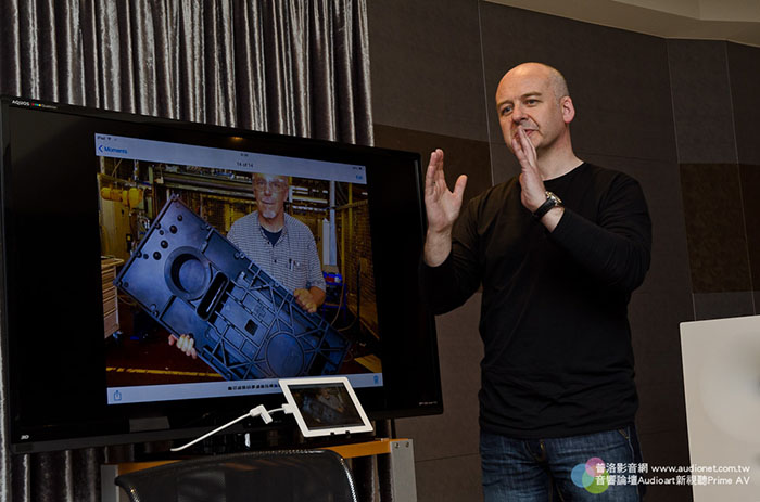

    跟总裁一起来的还有国际行销专员David Browne,由他跟我们讲解Zero1喇叭箱体的制造过程.箱体采用开模铸造的方式,然後把两种特殊材料注入模具之中,接着还必须以机械摇转模具,让材料能均匀的混和,并且住满每一个缝隙.如果用显微镜观看这种材料就会发现,表面有许多空隙,代表着它具备良好的阻尼特性,可以降低箱体共振.

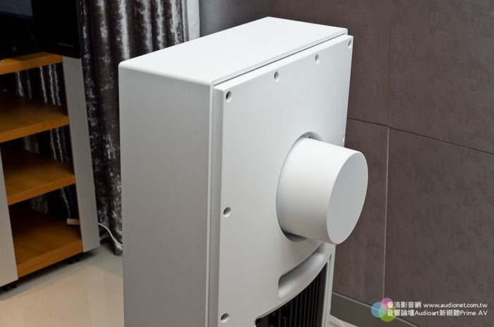

    从喇叭背板就难看出Zero1深度不大,有利於摆设.而後面突出的圆柱则是中音单体的箱室,为什么不需要箱容积的中音会凸出来呢?因为Zero1把中音的号角跟前障板整合为一体,所以必须单体位置往後移,才形成了这个圆柱.

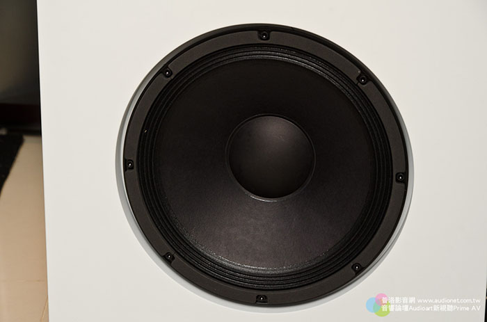

    低音采用12寸单体,它并「没有」负责到700或800Hz那么高的频率,所以可以延伸到很低的频段.不过,想让低频延伸,还需要箱容积配合.Zero1体型不大,深度也不深,哪来足够的箱容积呢?Holger Fromme说其实这个喇叭箱体扣除高音、中音以及内部的电子电路以外,全部都是低音单体的箱容积,足足有70ml之多,不需要担心箱容积不足的问题.正因为箱体必须要能承受低频能量冲击,所以无法使用ABS塑脂来做.
    这颗低音原本有一个网罩,可是代理商研究老半天都拆不下来,原来它没有用传统网罩的固定方式,经由Holger Fromme讲解才知道从网罩中央压下去就能取下来.一般人哪敢乱压网罩,由此「弹性网罩」也能看出德国人设计产品观点的独到之处.

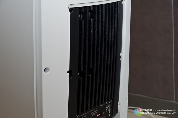

    这是位於背板下方的主动式模组,上面有散热片,而且有微温,担心放大电路全部采用D类而影响声音的朋友,可以放心了!Zero1只有低音单体采用D类放大器驱动而已,中、高音都是用传统的放大电路,而且输出在5W内都是A类工作喔!

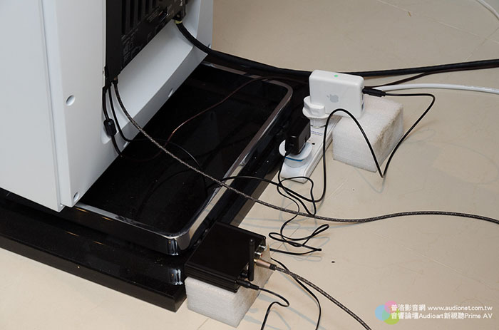

    这里可以看到无线讯号的接收器,采用Wi Fi传输,也能支援Air Play,如果用CD/SACD/BD唱盘当做讯源,就用Toslink输入.喇叭顶部也有无线传输设计,把讯号传送给另外一声道.
