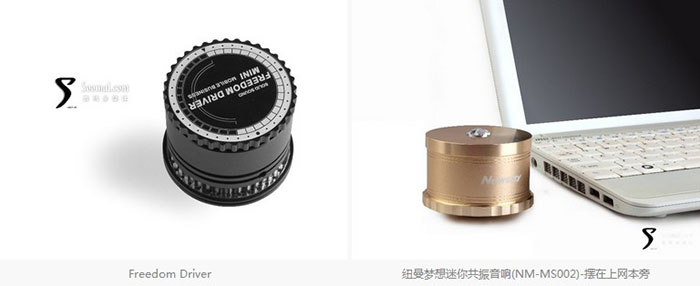

    还有一类平板扬声器,利用激励器激励硬质的介质共振发声,例如上图中的玻璃音箱,就是这样的发声原理,玻璃就是振膜,即发声的部件.
    这类平板扬声器的驱动部件就是类似于"共振音箱"这样的部件.这种发声方式声学局限性很大,但装饰性却很强,国内还有相框音箱,差不多也是类似设计.但这也不是本文重点,下面马上进入正题.

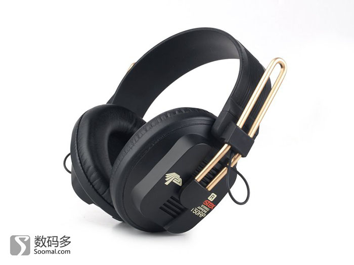

    话说有一天,有位烧友为我们递来了一款很特别的产品.

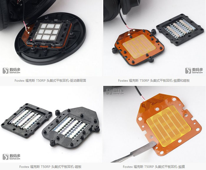

    这不是一款普通的耳机,虽然它看上去像插着"热得快"的普通耳机.当拆解完毕后,内里乾坤得以展现.
    它的扬声器是很特别的,非常明显的三明治结构,两块永磁磁板使用导磁支架形成均匀的磁场,并极性相斥安装,中间夹着振膜.黄色的柔性电路板上印着蛇形线,通电后会产生磁场与磁板作用,从而振动,它就是振膜.这是真正意义上的平板扬声器的一种,它叫电磁式平板扬声器.
    理论上,这种驱动方式,振膜会均匀受力.我们上篇文章提到,动圈、动铁点驱动振膜的方式会导致振膜分割振动,那么可以让振膜均匀受力的三明治结构,会不会杜绝分割振动呢?答案:是.但它要命的缺陷是,柔性的印刷电路板充当了振膜,它太厚了.毫无疑问的它会丢失大量的细节,高频响应性能也会大打折扣.即便未来有了重大的技术进步,可以将柔性电路板控制在非常薄的程度,但对于振膜的要求来说,也可能还是较厚,因此这种平板扬声器,难以做到最好,虽然它不会产生分割振动.不过长远来看,它可以做得更好.电磁式平板扬声器亦可用于音箱设计.

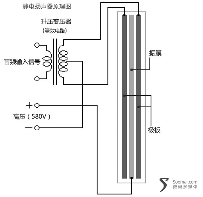

    目光转向静电扬声器,静电扬声器毫无疑问也是平板的一种,而且我们通过结构图也能了解到,静电扬声器也是三明治结构,两块极板中间夹住振膜,从驱动原理来说,它的振膜也是均匀受力,振膜工作时不会产生分割振动.

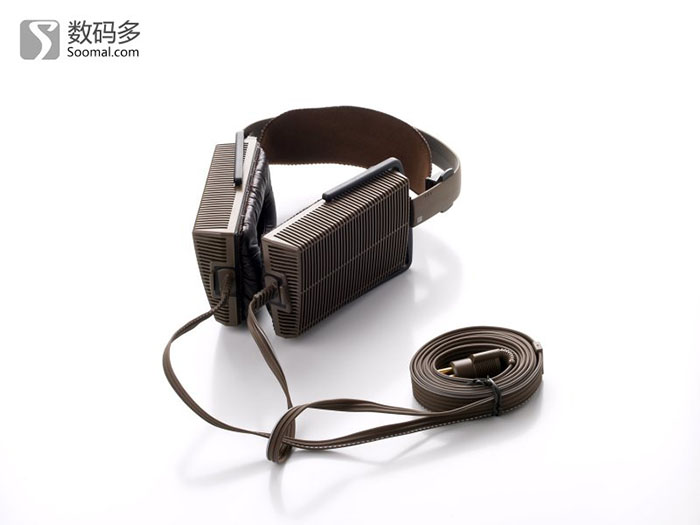

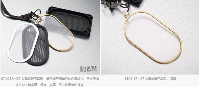

    写文章,最好有图有真相,对着结构图说话总是会底气不足,我们联系了漫步者,希望能够借一个STAX耳机尸体来拆解,没想到对方爽快答应了.被拆解的这只SR-407大概售价在4000元以上,我们特别提醒,静电扬声器在有尘环境一拆,基本就报废了,所以千万不要手欠.
    拆解得知结构正如示意图那样,典型的三明治结构,振膜非常薄,薄到几乎透明,振膜表层镀有导电层,安装于两块极板之间,通电后形成静电场,电荷变化驱动振膜发声.静电扬声器对振膜膜片的要求极高,需要非常轻薄,因此加工成本居高不下,静电耳机难入平常百姓家.
    静电扬声器在声学性能上的表现是目前最为接近完美状态的,它的失真远远小于动圈和动铁扬声器,但它也有缺点,它的振膜振幅很小,驱动效率不高,需要加大振膜的面积来驱动更多体积的空气,所以静电耳机看上去都很大块头.静电扬声器需要580V电压来制造静电场,因此它无法和普通耳机放大器兼容,更别说直接接在播放器上使用,这也多少造成了一些使用上的不便,不过你无须担心580V电压,电流极低的,冬天脱毛衣打出的静电火花能高达万伏,580V对静电而言实属低压.顺便说下,静电扬声器也可以用于音箱设计,至于成品音箱的价格,只能说一句OH My God了
