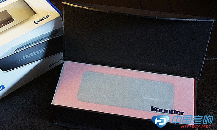

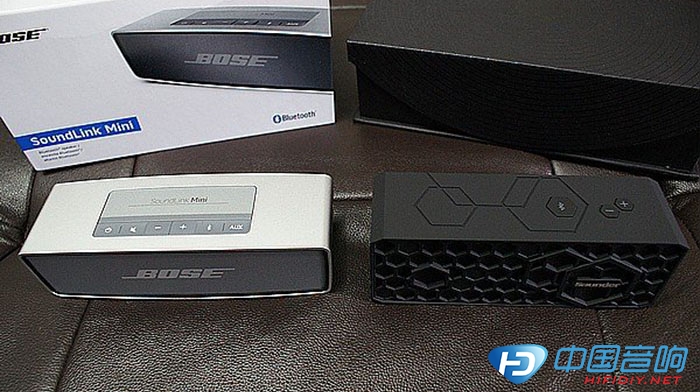

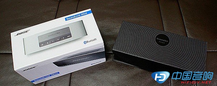

    Sounder 蜂巢II蓝牙音箱,显然自外包装起,便要立志成为一款与众不同的音箱,从包装盒使用全纸质的材料制作似乎已经印证了其环保时尚的设计理念,包装盒表面那犹如黑胶碟片音轨一般层叠的纹饰,更是毫无保留的展示出其丰富的内涵及其区别于普通蓝牙音箱的设计理念,整体黑色调的引用无疑带给人以庄重沉稳的视觉效果,一改很多蓝牙小音箱炫亮轻薄设计语风.

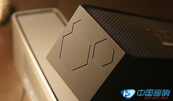

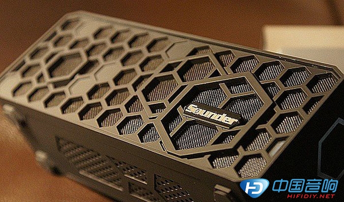

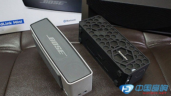

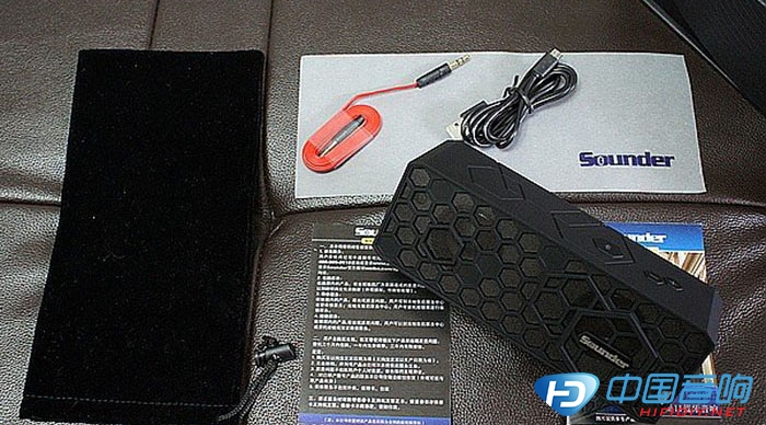

    开箱后,首先映入眼帘的当然是一枚包裹细致小巧玲珑呈现亚光黑色小音箱,当褪去外层包装,尺寸为L160*H55*D45 (mm)呈长方体的音箱便显露在眼前;配合其娇小的型体,重约375g的份量拿在手里极具质感,然而蜂巢蓝牙音箱最引以为傲匠心独具的设计便是其周身表面拥有独特的大小不一的六角形纹饰,观之整体犹如蜂巢一般,显然借助了世界上结构最为精巧精确的蜂巢作为设计灵感,极致简约的功能设计加上别样的蜂巢细节让其顷刻便具备强烈的风尚气息,在散发优雅与唯美的同时也成就了一个极具想象空间的音箱名"蜂巢(COMB)".

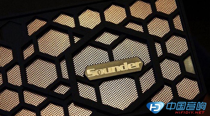

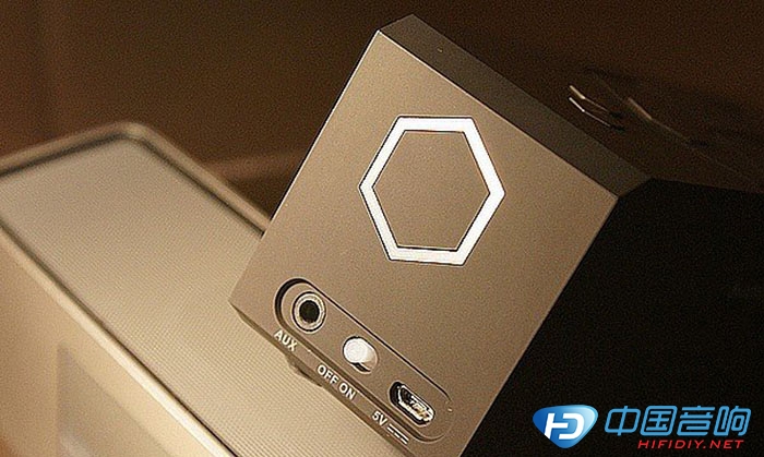

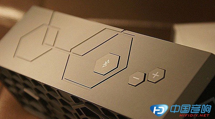

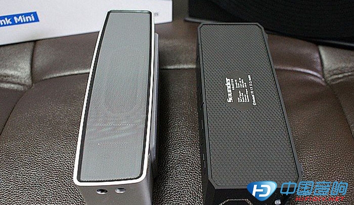

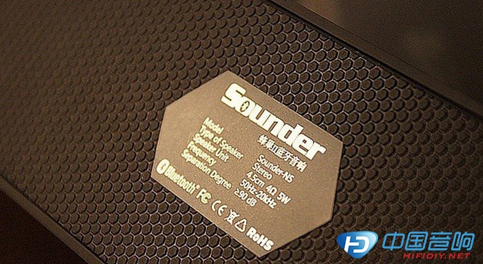

    作为第二代产品,Sounder有了更多突破,可谓每个细节都精心考究,无处不体现专业独到的设计水准.其表面采用天然橡胶喷漆覆盖,触感细腻温和,多次拿捏也不会留下指纹,即使表面沾有污垢,轻轻擦拭即可去除.风格独特的蜂巢设计做工精密,正面采用黑色不锈钢网罩,其上密布极致0.2mm孔径的微孔,泛出极富金属质感和层次感优越的光泽,除了Sounder铭牌并无任何多余雕饰,简洁明快中尽透优雅格调,位于机身顶部三枚触按式按键同样采用蜂巢六角形,分别控制蓝牙功能的开启,音量减小和增大的功用,在保证整体设计协调性的同时,功能使用上一目了然且方便实用,视觉上更是令人赏心悦目,尽显时尚典雅.位于音箱正面右侧分别排布着AUX音频输入插孔,音箱开关和USB充电接口,设计考量周全.值得一提的是全封闭箱体采用一次成型技术,工艺绝不妥协,全箱找不到一颗螺丝,整体无可拆卸.此外即便是音箱底部脚垫,都是采用环保材质的硅胶,除了可牢牢附着于摆放平面,其材料品质亦是严苛达到可直接吞食的德国标准,可见Sounder  Comb的人性化设计无处不在.
    蜂巢二代以其沉稳大胆,积极进取,极富格调的外观设计,无论手感及视觉效果均臻致完美,任其摆放在何处都犹如一件艺术品的风雅气质,尚未开声,已尽显低调的奢华!

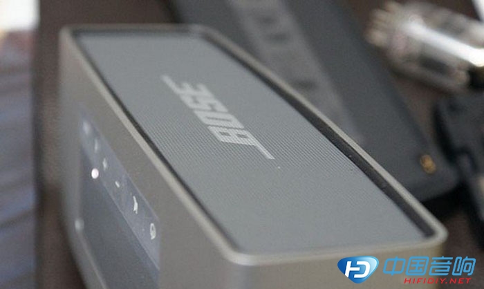

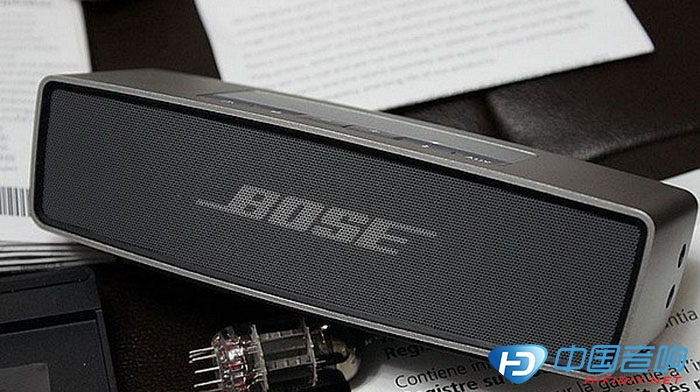

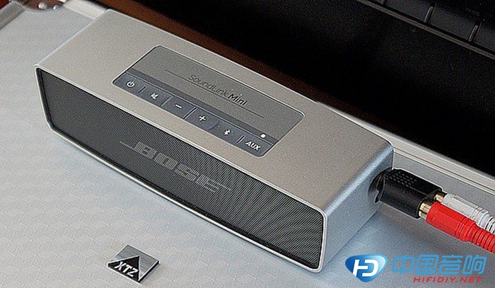

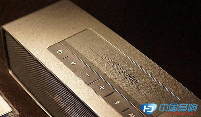

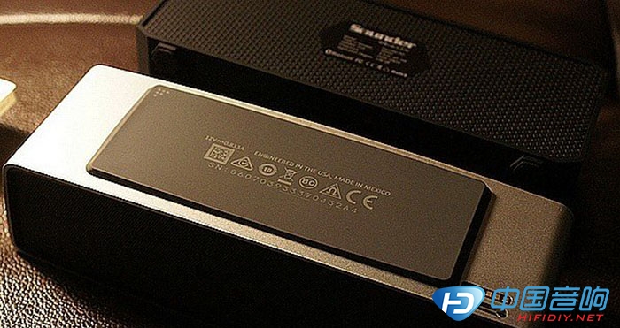

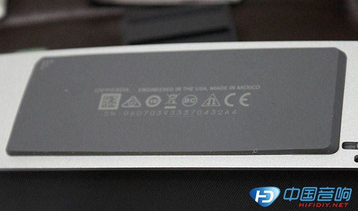

    BOSE不愧为国际性的音响制造商,SoundLink mini无论从设计到做工极具大家风范,外观及制作工艺无可挑剔,整体呈长方体,外壳以2mm厚的铝合金环形一体型材切割而成,横截断面呈倒梯形,边角接合以圆角过渡,造型饱满圆润,尺寸为L180.3*H50.8*D58.4 (mm),重约655g,拿在手里颇有些沉甸甸的份量,前后两端面均采用金属镀塑网罩覆盖,前端银灰色网面印有BOSE品牌LOGO字样,顶部上端设有一排控制功能按键,依次为开关,静音,音量,蓝牙,AUX输入键,每个按键都有图标,功能上一目了然,其底端设有一块120*48mm长方形厚约2mm的塑胶垫,防滑耐磨对于接触面有着良好的吸附性,使其不易滑移,在塑胶垫表面印有包括产品序列号,产地,认证标志在内的各类标识,显示规范细致的设计理念,除此之外最为特别的是BOSE还为 SoundLink mini附设了一块可脱卸的底座,使其即可单独摆放,也可与底座合体,方便不同的使用状态与环境,其底座设计独到,其上端有凹槽用以吻合音箱底部的塑胶垫,其底端同样设有两根呈长条形的塑胶脚垫,防震防滑作用效果极好,开大音量也不会震到乱跑,随机附带的还有充电器以及各类印刷资料及说明书,齐全又详细,其中尤以事关安全方面的提示仔细到位,俱都是国际化运作的规范标准.Soundline mini整体给人的印象就是制作具备很高的完成度,一切都那样贴合流畅,通体亮银泛出幽幽光华彰显大气豪华的格调.
    2.功能篇

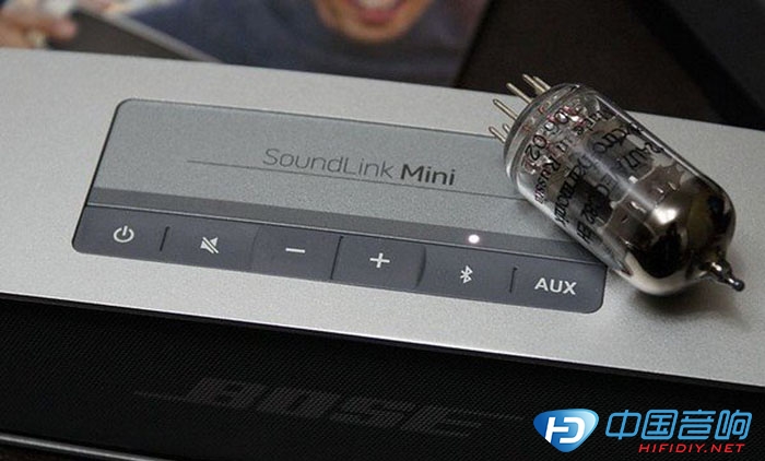

    功能上SoundLink mini具备蓝牙无线和AUX音频有线输入两种方式,内置可充电电池,支持边放边充,可有7小时的续航时间,其顶端功能键设置较为完备,其中静音键可随时暂停/重启音乐,方便实用,音量大小调节是分别通过连续按压"+","-"两枚按键实现增减,虽然音量也可通过蓝牙联接讯源进行调节,但唯一稍感不便的是在音箱上增大音量时,音箱对于增音键是否开至最高并无提示,以至经常会分不清音量处于什么量级而多按好几下.mini尤其值得一提的是同蓝牙讯源之间的通信配对相当快速,支持APPLE全系以及其他品牌带蓝牙输出设备,没有常见的搜索延慢,配对滞后现象,无线联接过程流畅便捷,并可储存多达六个蓝牙讯源.此外音箱还设有USB接口方便软件升级,以适用新的蓝牙版本更新,考虑可谓周全.

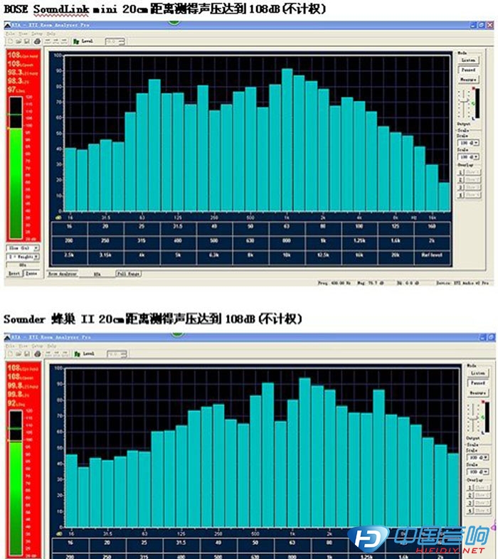

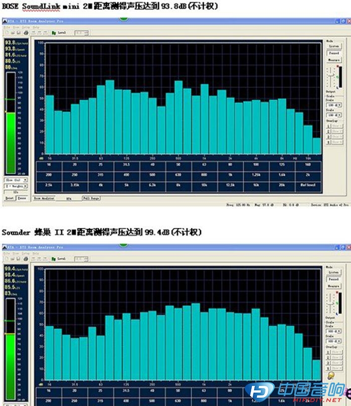

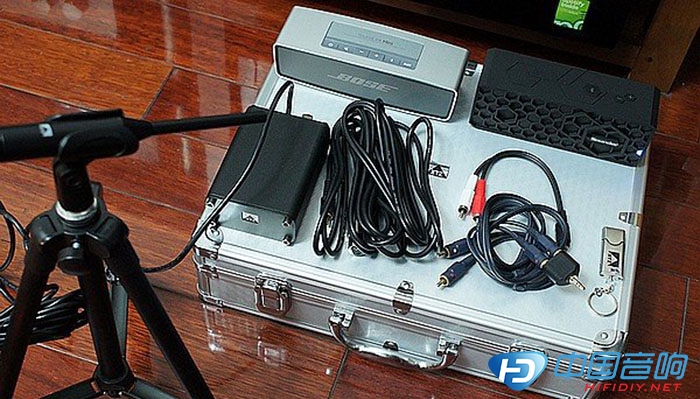

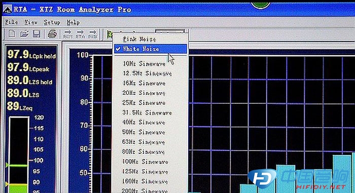

    使用XTZ ROOM ANALYZER II/PRO专业版房间频响分析仪
    在20CM距离室内实测声压截图,俱都轻易超越108dB,表格左侧声压计条幅背景显红报警,已是"爆表"
    在2M距离上室内声压实测图也都超越90dB

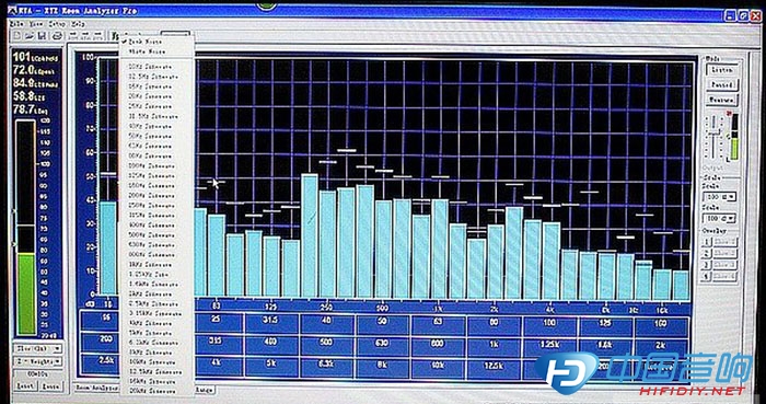

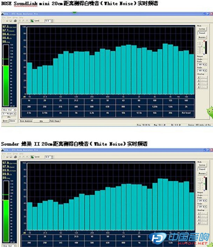

    白噪声即是指功率谱密度在整个频域内均匀分布的噪声信号,通过对比不难发现,BOSE Soundlink mini在50~200Hz频段有所加强,这固然为其赢得了音色丰满低音浑厚的名响,但也为其存有轰鸣声,语音的清晰度与可辨度变差埋下伏笔.而Sounder蜂巢II在音色的取舍上显然获得了更好的平衡.
