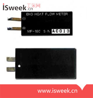

热流计也被叫做“热通量计”,是传热过程的定量检测仪器,是测量传热量和评价传热性能的重要工具。热流计的组成:热流传感器、显示仪表和连接线。 热流传感器是测量传热(热流或热流)的基本工具,是热流计最关键的部件。热流传感器的性能和用途决定了热流计的性能和用途。 热流计主要满足行业对高性能隔热材料导热系数测量系统的要求。样品夹在两个热流传感器之间进行测试,温度梯度是固定的或可调的。在温度和温度梯度稳定几分钟后,通过嵌入式控制器或外部计算机测量样品的热导率和热阻。借助平板温度控制系统和双热流传感器设计,热流计就可以快速提供准确的测量数据。 工采网了解到热流计常见的应用领域是建筑方面,其原理是当热流通过热流传感器时,在热流传感器的热阻层上产生温度梯度。根据傅立叶定律,可以得到通过传感器的热流密度,热流矢量的方向垂直于等温面。建筑热流计与被测对象贴合紧密度对热流测量精度的影响:热流传感器与被测对象贴合紧密度对热流稳定时间有很大影响。糊状物越紧密,稳定性越快,测量偏差越小;相反,测量偏差越大。 因此,在使用热流传感器的过程中,有必要保证热流传感器能够与被测物体紧密贴合,从而减少测量时间,提高测量精度。热流传感器可以选择工采网代理的日本EKO 热流传感器 MF-180M和HF-10S,它有三种热传导模式:热传导,热辐射和热流。如果热流传感器安置在材料的表面,它将测试这三种模式热 的总和。如果传感器安置在材料的内部,它直接测试由热传导产生的热传输。
